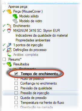

  1. Clique em Tempo de enchimento na lista de Tarefas do estudo.
