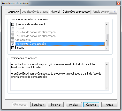

  2. Desmarque Enchimentocomo sequência de análise.
  3. Marque Enchimento+Compactação como sequência de análise e, em seguida, clique em Seguinte.

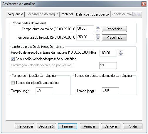

  4. Certifique-se de que o material é Styron, EUR Magnum 3416 SC e, em seguida, clique em Seguinte.
  5. Defina o tempo de enchimento como 3,5 segundos e, em seguida, clique em Seguinte.

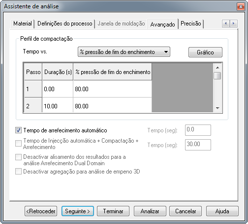

  6. Verifique o Perfil de compactação e o Tempo de arrefecimento automáticoe, em seguida, clique em Analisar.
