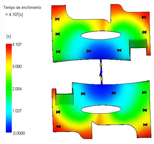

  1. Clique em Base > Resultados para exibir o friso Resultados.
  2. Clique em Tempo de enchimento na lista de Tarefas do estudo.
  3. Clique em Resultados > Animação > Reproduzir para animar os resultados.
  4. Rode, faça pan e zoom conforme seja necessário para visualizar o padrão de enchimento.
O enchimento está equilibrado entre as cavidades e o tempo de enchimento é superior a 4 segundos.
