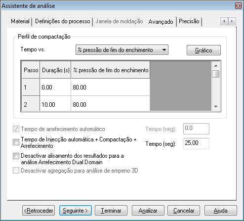

Introdução dos parâmetros do processo
Nesta tarefa, irá configurar e executar a análise de arrefecimento.
  1. Clique em Base > Configuração do processo de moldação > Assistente de análise.
  2. Desmarque Enchimento.
  3. Marque Arrefecimento.
  4. Clique em Seguinte.
  5. Certifique-se de que o material é Styron EUR Magnum 3416 SC e, em seguida, clique duas vezes em Seguinte para aceder ao separador Avançado.
  6. Introduza 25 segundos como o tempo de Compactação + Arrefecimento.
  7. Clique em Analisar para iniciar a análise.
    A análise demora alguns minutos a executar.
Uma vez concluída a análise, clique em Resumo para fechar o painel Resumo
