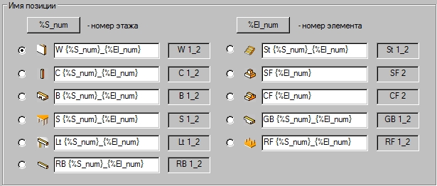

В диалоговом окне Рабочие настройки можно определить синтаксис имен позиций, созданных для каждого элемента конструкции в процессе автоматического позиционирования.
Пример синтаксиса: Стена {%S_num}_{%El_num} (т.е. Стена 2_3)
где:
2 – означает номер этажа конструкции;
3 – означает последовательный номер стены в здании на этаже № 2.
Определение имени позиции элемента конструкции:
После определения синтаксиса элемента справа от поля отображается окно предварительного просмотра имени.
