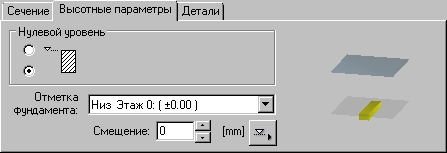

На закладке Высотные параметры в диалоговом окне Ленточный фундамент. Создание указывают положение ленточного фундамента она активном этаже.
Список ленточных фундаментов включает все определенные отметки активного этажа сооружения Список Лент.фундамент включают все отметки активного этажа здания; положение ленточного фундамента в здании задается выбором плоскости (напр. Верх - Этаж 2, Низ - Этаж 2). Этот список содержит также все наклонные плоскости, заданные в выбранном этаже (см.: Построение плоскостей).
Дополнительно, существует возможность задать уровень отсчета ленточного фундамента относительно верхней или нижней отметки этажа.
Уровень отсчета
Положение ленточного фундамента относительно отметки этажа
1.
2.
При определении вертикального положения ленточного фундамента, пользователь может задать дополнительные параметры (смещение от верхней или нижней отметки этажа) в редактируемом поле Смещение. Если смещение равно нулю, то линия определения совпадает с верхней или нижней плоскостью этажа. Чтобы выбрать горизонтальную кромку элемента, определяющую величину смещения, щелкните элемент .
