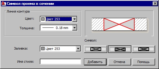

Символ проема в поперечном сечении
Это диалоговое окно используется для создания нового стиля описания проемов на виде сверху (или изменения существующего).
Для отображения символов проемов на виде сверху диалогового окна:
  1. в диалоговом окне Стили символов в разделе Символ выбирают пункт Символ проема;
  2. нажимают на кнопку Новый или Изменить.
Диалоговое окно, представленное ниже, также открывается после выбора символа проема или ниши в стене (Строительные чертежи > Стили > Стили - графическое отображение элементов) и нажатия на кнопку Детали в диалоговом окне Графическое представление элементов.
В программе доступны три типа представления проема в стене:
Для каждого из перечисленных типов представления можно определить следующие параметры:
Для добавления нового символа отверстия указывают имя стиля символа отверстия в поле Имя стиля и нажатия на кнопку Добавить.
