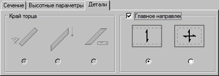

На закладке Детали в диалоговом окне Плита. Создание можно выбрать типы концов по сторонам плиты.
Опции в диалоговом окне, показанном выше, позволяют выбирать тип края конца плиты, лежащей на наклонной плоскости:
) На этой закладке можно также указать направление плиты::
Информация о главном направлении используется при построении чертежей конструкции (планы этажей или опалубочные чертежи плит). Плиты по умолчанию армированы в одну сторону (армирование расположено параллельно меньшей стороне плиты).
В программе доступен новый стиль графических обозначений. Он позволяет определять, как нарисовать основное направление плиты (см. Стиль основного направления плиты).
