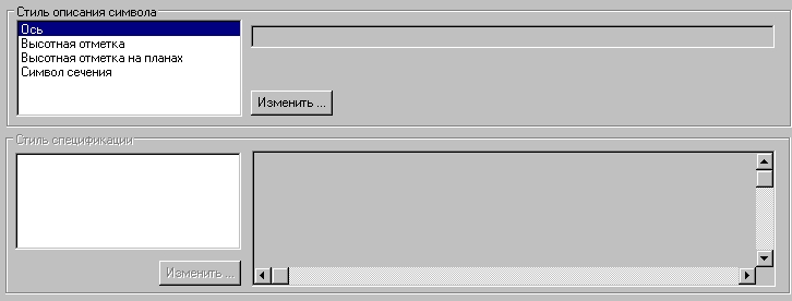

Стили (обозначения)
При выборе команды "Стили" в разделе "Обозначения" диалогового окна Настройки задания справа отобразятся следующие параметры.
Диалоговое окно содержит основную информацию о текущих стилях описания обозначений (оси, отметки и сечения).
В верхней части диалогового окна находятся описания стилей следующих обозначений:
После выбора соответствующего стиля в списке, например, обозначения высотной отметки (имя выделяется), отобразится пример описания, основанный на настройках описания стиля.
Чтобы изменить стиль, выполните следующие действия:
Нажмите кнопку "Изменить". Это диалоговое окно используется для определения стилей осей, высотных отметок или сечений; в нем можно напрямую изменить выбранный тип армирования.
В нижней части диалогового окна стилей находится сводная таблица. После выбора соответствующего стиля таблицы отобразится пример таблицы для элемента в списке. Нажмите кнопку "Изменить", чтобы открыть диалоговое окно, используемое для определения стилей таблиц.
