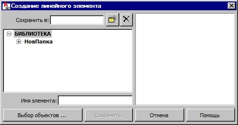

Создание линейного элемента
Опция позволяет создавать ЖБ элемент конструкции (сечение ЖБ элемента), которому назначается один параметр: длина элемента. При выборе данной опции на экране отображается диалоговое окно, показанное на рисунке ниже:
После нажатия на кнопку Выбрать объекты на экране необходимо указать элемент (набор чертежных элементов). Такой элемент можно сохранить в базе данных.
меню: Армирование > Элементы конструкции - армирование > Создание линейного элемента;
лента: ASD - Элементы конструкции > Элементы конструкции - армирование > Создать линейный элемент;
панель инструментов: Элементы конструкции - армирование > Создать линейный элемент.

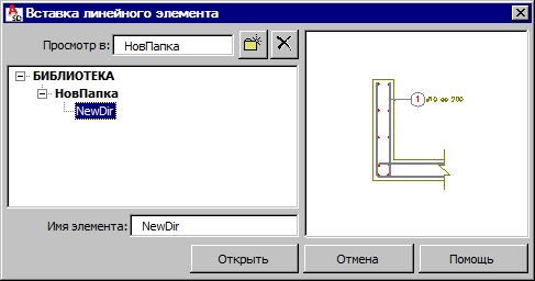

Вставка линейного элемента
Опция позволяет вставлять ЖБ элемент конструкции (сечение ЖБ элемента), которому была назначена длина. При выборе данной опции на экране отображается диалоговое окно, показанное на рисунке ниже:
После выбора линейного элемента, ранее сохраненного на диске, набор чертежных элементов помещается на чертеже. Линейный элемент выбирается по заданному имени и длине; задается также шаг элементов по длине (например, 3 метра по длине с шагом 20 см.).
меню: Армирование > Элементы конструкции - армирование > Вставить линейный элемент;
лента: ASD - Элементы конструкции > Элементы конструкции - армирование > Вставить линейный элемент;
панель инструментов: Элементы конструкции - армирование > Вставить линейный элемент.
