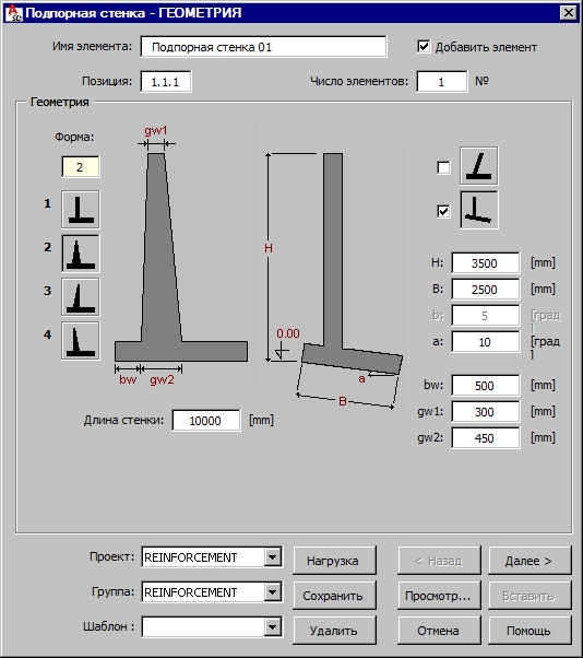

Для создания геометрии и арматуры подпорной стенки используется типовая конструкция. Опция доступна:
Появится следующее диалоговое окно:
В верхней части диалогового окна находится следующая информация:
В верхней части диалогового окна находится опция Добавить элемент. Имя, указанное в поле Имя элемента, добавляется на закладку Модель Инспектора объектов. Элемент (группа арматурных стержней) будет размещен в диалоговом окне Диспетчер элементов.
Данное диалоговое окно позволяет подбирать тип геометрии подпорной стенки:
лицевая и задняя поверхности стенки симметрично наклонены;
лицевая поверхность стенки наклонена, а задняя - вертикальная;
задняя стенка наклонена, а лицевая вертикальная;
Здесь следует заметить, что выше перечисленные типы подпорных стенок можно комбинировать друг с другом, т.е. можно создавать подпорную стенку с наклонными стенкой и опорной плитой.
Отдельные размеры подпорной стенки создаются в редактируемом поле, расположенном в правой части диалогового окна. Количество редактируемых полей зависит от выбранного типа подпорной стенки.
В нижней части диалогового окна находится редактируемое поле для опрелеления длины подпорной стенки.
После создания общих размеров подпорной стенки и нажатия на кнопку Далее > на экране появляется диалоговое окно Подпорная стенка. Опорная плита.
