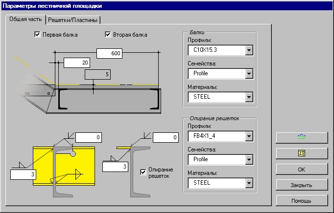

После выбора лестничной площадки в списке (площадка выделяется в таблице) и нажатия на кнопку Свойства на экране появляется диалоговое окно Параметры лестничной площадки, представленное ниже.
Диалоговое окно состоит из двух закладок: Общая часть и Решетки/Пластины.
Закладка Основная Опции, находящиеся на этой закладке, позволяют создавать геометрию лестничных площадок.
Закладка Решётки/Пластины Опции, находящиеся в этой закладке, используются для определения размеров (решёток/плит, расстояний от кромки и т.п.).

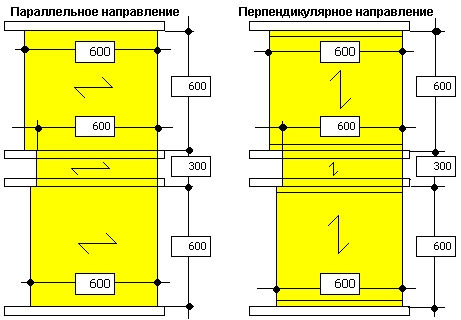

Кроме того, можно определить главное направление решётки (эти опции недоступны для плит); позиционирование решётки схематически показано на рисунке ниже.
