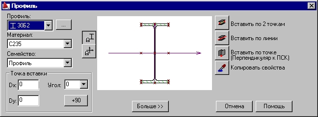

Диалоговое окно Профиль условно делится на три части.
- В левой части диалогового окна пользователь может определить основную информацию о профиле созданного конструктивного элемента:
- В списке "Профиль" выберите профиль определяемого элемента (в списке предлагается профиль элемента, созданный к настоящему моменту). При нажатии на кнопку (…) открывается диалоговое окно Список профилей, в котором профили из баз данных можно добавить в список доступных профилей.
- В списке "Материал" выберите тип материала, назначенного созданному конструктивному элементу.
- В списке "Семейство" выберите семейство (группу) конструктивных элементов, к которой будет отнесен созданный элемент.
- В поле "Точка вставки" укажите координаты смещения элемента (смещения Dx и Dy), а также угол поворота профиля вокруг продольной оси элемента (значение угла поворота можно выбрать в списке или ввести в поле "Поворот"). Сдвиг означает смещение центра профиля по отношению к линии вставки.

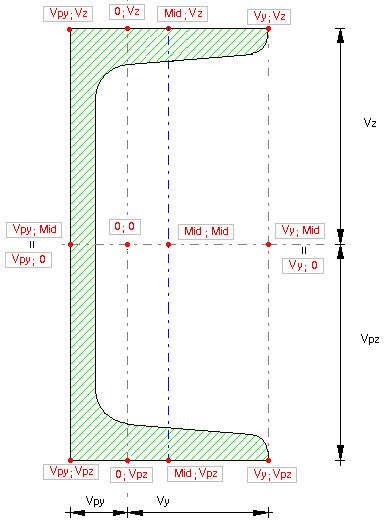

- Средняя часть диалогового окна включает графическое поле, представляющее выбранный профиль созданного конструктивного элемента, расположенного относительно линии вставки; (под в графическим полем представлены характеристики расстояний от волокон профиля до осей профиля); графическое поле позволяет определять смещения графическим способом: это может быть осуществлено путем смещения профиля по отношению к оси при помощи мыши или указания характерных точек профиля. Опции, представленные в этом диалоговом окне, обеспечивают также определение относительных смещений (по отношению к значениям, связанными с поперечным сечением и характерными точками профиля). Расположение характерных точек сечения (их количество зависит от типа сечения и его формы) может быть определено при указании необходимых значений, имеющих непосредственное отношение к поперечному сечению (это не должны быть абсолютные значения). Характерные точки включают в себя:
- (0;0) центр тяжести сечения.
- Точки, представленные на рисунке ниже, координаты которых определены значениями Vy, Vpy, Vz, Vpz, Mid (они определяют относительное положение точки в поперечном сечении).
Характерные точки профиля в диалоговом окне помечены красным цветом (в рисунке выбранного профиля).
Если щелкнуть на характерные точки сечения, то профиль перемещается, а в поле Точка вставки автоматически заполняются поля редактирования Dx и Dy.
