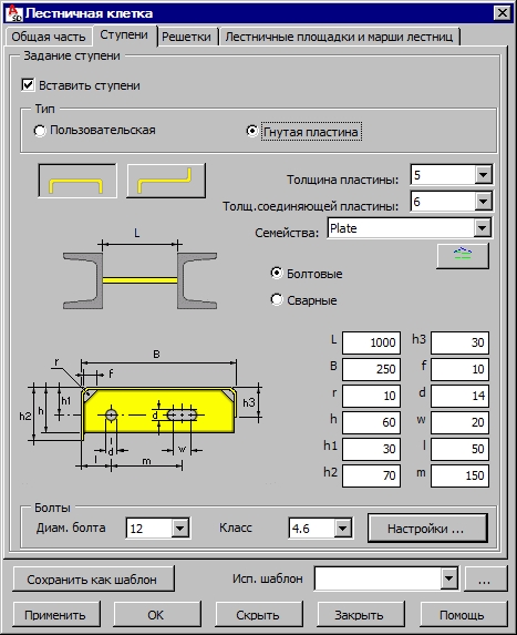

Опции на этой закладке позволяют создавать параметры лестничных ступенек и их компоновку.
Если параметр "Вставить ступени" не выбран, ступени не создаются. Чтобы создать ступени, выберите параметр "Вставить ступени".
В поле Тип выбирают Пользовательская детали или Гнутая пластина.
Ступени как пользовательские детали определяют так.
- Выбирают базу данных ступеней и семейство элементов лестницы - доступные в списке семейства взяты в диалоговом окне Диспетчер семейств. Чтобы добавить семейство в список, нажимают на кнопку
. При этом открывается диалоговое окно Диспетчер семейств, где можно выбрать нужное семейство.
- Выбирают профиль ступени.
- Определяют размеры выбранного типа ступени.
Параметры ступеней как гнутой пластины определяют так.
- Выбирают тип изогнутой пластины:
или
- Выбирают толщину пластины и соединительной пластины.
- Семейства, доступные в списке выбора, определяются в диалоговом окне Диспетчер семейств. Чтобы добавить семейство в список доступных, нажимают на кнопку
. При этом откроется диалоговое окно Диспетчер семейств, где можно взять нужное семейство.
- Выбирают тип соединения: болтовое или сварное.
В группе "Болты" укажите диаметр и класс болта. Нажмите кнопку "Настройки", чтобы открыть диалоговое окно Параметры болта.
