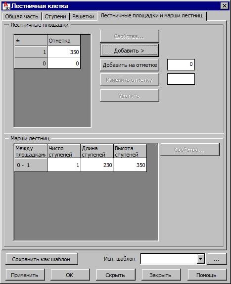

Опции, содержащиеся в этой закладке, используются для создания параметров лестничных площадок и лестничных маршей.
Работа с лестничными площадками.
Чтобы изменить свойства лестничной площадки, выбирают ее в списке и нажимают на кнопку Свойства. При этом открывается диалоговое окно Параметры лестничной площадки, где и изменяют ее свойства.
В правой части диалогового окна находится список лестничных маршей, которые добавляются в список автоматически после добавления площадок.
Свойства лестничного марша становятся доступными в списке после его выбора (он выделяется в таблице) и нажатия на кнопку Свойства. Параметры выбранного лестничного марша меняют в диалоговом окне Параметры лестничного марша .
Внизу диалогового окна находится поле Шаблон, которое содержит созданные пользователем шаблоны (схемы) лестниц. После создания геометрии лестницы можно её сохранить, напечатав имя в поле Шаблон и нажав на кнопку Сохранить как шаблон, в дальнейшем, при создании лестницы после выбора имени сохраненного шаблона все параметры будут указаны в диалоговом окне точно такими же, какими их сохранили в шаблоне.
Внизу диалогового окна расположены следующие кнопки:
