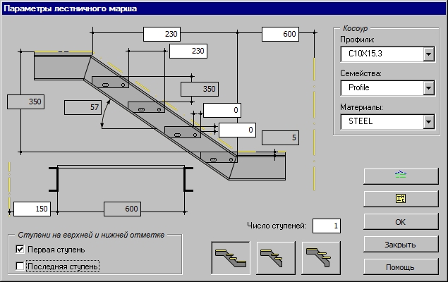

После выбора лестничного марша в списке (лестничный марш выделяется в таблице) и нажатия на кнопку Свойства на экране появляется диалоговое окно Параметры лестничного марша, представленное ниже.
Все необходимые размеры лестничного марша создаются в верхней части диалогового окна. Поле Количество ступенек позволяет изменять количество ступенек в лестничном марше.
Внизу диалогового окна расположены следующие опции:
- поле Ступени на верхней и нижней отметке
- Первая ступень – если эта опция включена, то первая ступенька лестничного марша создается на нижнем уровне; если же она выключена, то ступенька на нижнем уровне не создаётся, а плита или решётка нижней лестничной площадки соответственно подравнивается;
- Последняя ступень – если эта опция включена, то последняя ступенька лестничного марша создается на верхнем уровне; если же она выключена, то ступенька на верхнем уровне не создается, а плита или решётка верхней лестничной площадки соответственно подравнивается;
- Три типа лестничных маршей: с двумя площадками и без нижней площадки (опции доступны только для лестничной площадки на отметке 0) – если включена опция для марша без лестничной площадки, то на отметке 0 она создана не будет (длина марша уменьшается, и его начало располагается на отметке 0);
В поле Косоур определяют такие параметры.
- Профили, доступные в списке выбора, определяются в диалоговом окне Список профилей. Чтобы добавить профиль к списку доступных, нажимают на кнопку
. При этом открывается диалоговое окно Список профилей, где можно взять нужный профиль.
- Семейства профилей, которые доступны в списке выбора, создаются в диалоговом окне Диспетчер семейств. Чтобы добавить семейство в список доступных, нажимают на кнопку
. При этом открывается диалоговое окно Диспетчер семейств, где можно взять нужное семейство.
- Материалы
