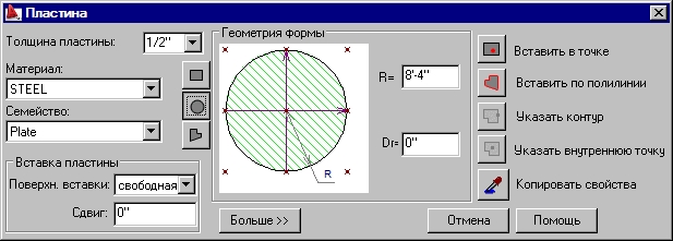

Диалоговое окно Пластина условно делится на три части.
- В левой части окна можно определить основную информацию о созданной пластине:
- в списке Толщина выбирается значение толщины пластины из значений, предложенных в списке, или это значение вводится в поле Толщина;
- в списке Материал выбирается тип материала, предписанного определённой пластине;
- в списке Семейство выбирается семейство (группа) пластин, которому будет отнесена созданная пластина.
Доступны также три иконки:
- прямоугольная пластина;
- круглая пластина;
- пластина произвольной формы (замкнутая полилиния).
- Поле Плоскость вставки даёт пользователю возможность определить плоскость вставки пластины как верхнюю, нижнюю, среднюю и свободную. Пользователь также может определить здесь значение сдвига, означающее расстояние до плоскости вставки по отношению к ПСК
- Средняя часть диалогового окна содержит графическое поле, представляющее созданную пластину, расположенную относительно точки вставки. Можно определить смещение графически, используя курсор для перемещения пластины относительно точки или путем ввода значений размеров в полях редактирования (недоступно для произвольных форм пластины).
- Круговая пластина – значение радиуса R и значение сдвига Dr, которое определяет расстояние от точки вставки до центра круговой пластины;
- Прямоугольная пластина – размеры сторон W и L и размеры сдвигов Dx и Dy, которые определяют расстояния между точкой вставки и центром прямоугольной пластины.
Под схематическим рисунком пластины расположена кнопка Больше>> (или Меньше<<), при нажатии на которую открывается (или закрывается) дополнительное поле, в котором можно выбрать тип отделки поверхности плиты (например, оцинковывание горячим способом, метод электролитического оцинковывания, антикоррозийное и огнеупорное покрытия). Тип поверхностной отделки по умолчанию выбирается в диалоговом окне Настройки проекта на закладке Материалы. Данное окно также позволяет добавлять новый или удалять выбранный тип поверхностной отделки.
- В правой части расположены иконки для создания пластины:
Вставить в точке;
Вставить по полилинии;
Указать контур - для пользовательских пластин;
Указать внутреннюю точку - для пользовательских пластин;
Копировать свойства - при выборе этой опции копируются все параметры предыдущей пластины.
Открывается диалоговое окно, показывающее параметры пластины, определённой к настоящему времени.
