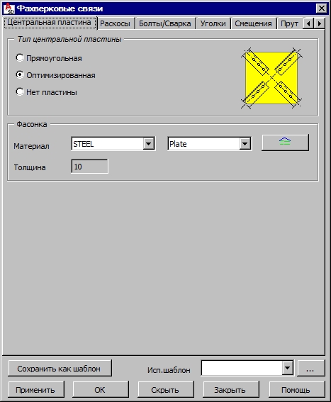

Фахверковые связи. Центральная пластина
Опции на этой закладке позволяют создавать параметры центральной пластины (в том месте, где соединяются элементы связей). После выбора закладки Центральная пластина на экране появляется диалоговое окно, представленное на рисунке ниже.
Типы центральной пластины:
прямоугольная;
оптимизированная;
отсутствие таковой.
Параметры фасонки:
После определения здесь всех необходимых параметров можно переходить на закладку Раскосы
