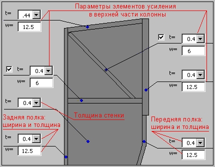

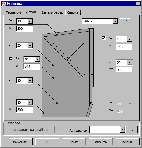

После создания размеров составной колонны и перехода на закладку Детали на экране появляется диалоговое окно, представленное ниже.
В этом окне определяются следующие величины:
В этом окне может быть выбрано семейство деталей. Семейства деталей, находящиеся в списке подбора, создаются в диалоговом окне Диспетчер семейств. Чтобы добавить семейство в список доступных, нажимают на кнопку . При этом открывается диалоговое окно Диспетчер семейств, где можно взять нужное семейство.
Прим.: Нет необходимости создавать все рёбра жёсткости в верхней части колонны. После активирования опций рядом с полями, в которых определяются размеры наклонных и горизонтальных рёбер жесткости, будут созданы выбранные элементы усиления.
После того, как здесь будут определены все необходимые параметры, можно будет перейти на закладку Сварка.
