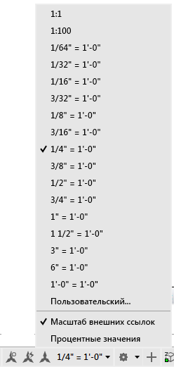

Задайте текущий масштаб аннотаций, выбрав его в раскрывающемся меню "Масштаб аннотаций".
