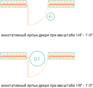

Масштабируемые представления позволяют одновременно отображать один и тот же аннотативный объект по-разному в различных видовых экранах пространства листа. Масштабируемые представления позволяют создавать аннотативные объекты различных размеров на основе масштаба аннотаций. Каждое масштабируемое представление также может иметь различные значения для свойств положения, например, базовая точка текстовой строки. Свойства, изменяющиеся в масштабируемом представлении, зависят от типа объекта.
На следующем рисунке показана марка двери в двух различных масштабах аннотаций и с различными положениями на основе масштаба аннотаций и базовой точки.

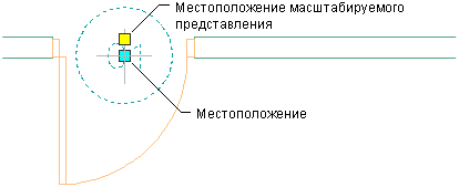

Для аннотативных объектов, например, марок двери, теперь имеется ручка "Местоположение представления масштаба". Эта ручка служит для изменения положения текущего экземпляра масштабируемого представления. Ручка "Положение" используется для изменения положения сразу всех масштабируемых представлений. Если для определенной марки поддерживается только одно масштабируемое представление, отображается только ручка "Положение".
