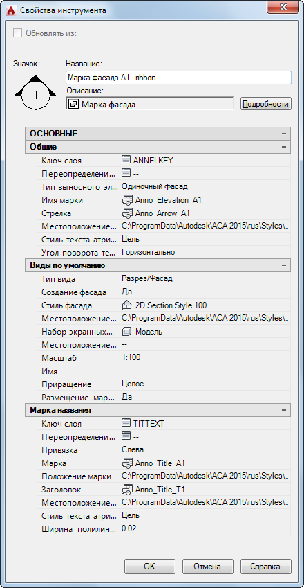

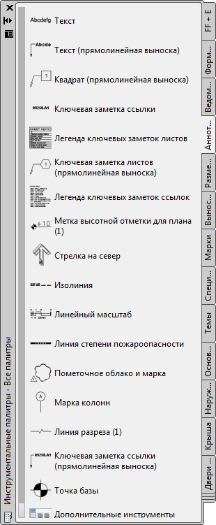

Инструменты аннотаций служат для создания объектов аннотаций, соответствующих определенному масштабу аннотаций. Инструмент аннотаций представляет собой настраиваемый инструмент AutoCAD Architecture для нанесения на чертеж следующих типов аннотаций.
Инструменты аннотации отображаются на вкладке "Аннотация" инструментальной палитры "Документ".
Объект аннотаций представляет собой любой объект, участвующий в масштабировании аннотаций. Объекты аннотаций, создаваемые в AutoCAD Architecture.
Многовидовые блоки получают аннотативные свойства из определения блока. AD-размеры получают аннотативные свойства из размерного стиля.
Объекты аннотаций, создаваемые в AutoCAD:
Следующие стили AutoCAD также являются аннотативными:
Конкретный вид аннотации, ее внешний вид и другие характеристики определяются редактируемыми значениями, представленными в таблице "Свойства инструментов", доступ в которую возможен из контекстного меню инструмента.
