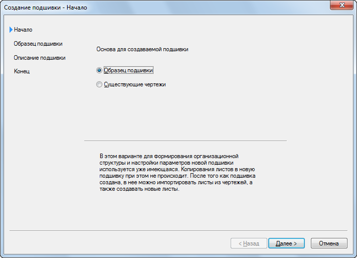

На экран выводится "Мастер создания подшивок". Он поможет создать новый шаблон подшивки.

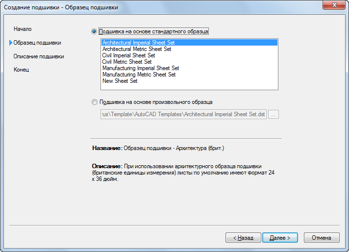

| Если требуется... | то... |
| использовать образец подшивки из списка, | установите флажок "Подшивка на основе стандартного образца", выберите подшивку из списка и нажмите "Далее". |
| использовать подшивку, не содержащуюся в списке, | установите флажок "Подшивка на основе произвольного образца" и нажмите кнопку |

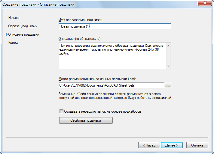

При создании шаблона подшивки для проекта AutoCAD Architecture установка флажка "Создавать иерархию папок на основе поднаборов" не приведет ни к какому результату, потому что связь подгрупп листов в Диспетчере чертежей с соответствующими папками выполняется автоматически. При создании шаблона для подшивки AutoCAD этот флажок можно установить. В результате этого в подшивке будет создаваться новая вложенная папка при каждом случае создания новой подгруппы листов в Диспетчере подшивок.
Появляется диалоговое окно "Свойства подшивки".
При использовании шаблона подшивки для проекта AutoCAD Architecture нет необходимости в заполнении следующих полей:
| Поле | Причина |
| Файл данных подшивки | Файл DST всегда хранится в корневой папке проекта. |
| Вид модели | Местоположения чертежей вида модели в подшивках AutoCAD Architecture не отслеживаются. Эти чертежи автоматически берутся из видов проекта. В подшивке AutoCAD это поле отображает пути и имена папок, содержащих чертежи, используемые подшивкой. |
| Блок меток для видов | Сохраняются в шаблонах видов. |
| Блоки-идентификаторы | Располагаются на палитре "Сервис". |
| "Имя", "Номер", "Фаза", "Этап" в категории "Управление проектом" | При работе с проектом AutoCAD Architecture информация о проекте связывается с файлом проекта (APJ), а не с подшивкой проекта. Прим.: Если в разделе "Управление проектом" диалогового окна "Свойства подшивки" вводятся имя и номер проекта, отличные от имени и номера проекта, введенных, как описано в разделе, при попытке отредактировать проект пользователь получит сообщение об ошибке с предложением согласовать информацию. Поэтому настоятельно рекомендуется не заполнять поля категории "Управление проектом" в свойствах шаблона подшивки.
| Папка для хранения листов | Листы проекта всегда хранятся в папке "Листы" проекта или в одной из вложенных в нее папок. |
При использовании шаблона подшивки для проекта AutoCAD Architecture другие параметры из категории "Подшивка" не применяются.

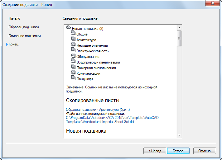

Открывается диалоговое окно "Создание подшивки — конец".
| внести изменения в один или несколько параметров, | нажмите "Назад". |
| завершить создание шаблона подшивки, | нажмите "Готово". |
