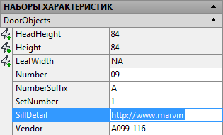

- Выберите объекты, для которых требуется добавить ручную характеристику или поле, щелкните правой кнопкой мыши и выберите "Свойства".
- На палитре свойств откройте вкладку "Расширенные данные".
Прим.: Если данные набора характеристик не отображаются, то это означает, что наборы характеристик не прикреплены к объектам.
- Внесите значение для характеристики, вводимой вручную.
| Если требуется... |
то... |
| указать алфавитно-цифровое значение, |
выберите свойство и введите значение. |
| вставить поле, |
щелкните правой кнопкой мыши на текущем значении характеристики и нажмите "Вставить поле". Выберите поле в одной из предусмотренных категорий, укажите требуемый формат и нажмите "ОК". |
