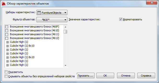

Обзор объектных данных
Эта процедура используется для доступа и просмотра данных для всех наборов характеристик в чертеже.
  1. Откройте панель инструментов, содержащую инструмент "Обзор объектных данных", и выберите его.
    Этот инструмент размещается в опции "Спецификации и отчеты" в каталоге инструментов. Можно добавить этот инструмент к любой палитре инструментов.
  2. Укажите параметры вида.
    Если требуется ... то...
    разрешить выделение объекта на чертеже при выборе набора характеристик, который прикреплен к объекту или к стилю, установите "Выделить".
    не разрешать выделение объекта на чертеже при выборе набора характеристик, который прикреплен к объекту или к стилю, снимите флажок "Выделить".
    отобразить объекты на левой панели независимо от прикрепления выбранного определения набора характеристик, снимите флажок "Скрыть объекты без определения наборов характеристик".
    отобразить только объекты с прикрепленным определением набора характеристик, установите флажок "Скрыть объекты без определения наборов характеристик".
    просмотреть необработанные, неотформатированные данные в наборе характеристик, снимите "Форматировать данные".
  3. Просмотреть наборы характеристик, а также объекты или стили, к которым они прикреплены.
    просмотреть тип объекта или стиля, к которому применяется набор характеристик, выберите набор характеристик. В правой панели перечисляются значения характеристик, если они есть, а также объекты или стили, к которым можно прикрепить набор характеристик.
    просмотреть список объектов или стилей, к которым прикрепляется набор характеристик, используйте фильтр объектов для набора характеристик. На левой панели перечислены объекты или стили, к которым прикреплен набор характеристик. Если выбрана опция "Выделить", то все объекты, к которым прикреплен набор характеристик (прямо или через стиль), выделяются в чертеже.

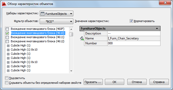

    просмотреть значения характеристик для определенного набора характеристик и определенного объекта или стиля, в наборе характеристик выберите объект или стиль. В правой панели показаны значения для выбранного объекта или стиля.
    Обзор значений характеристик для объектов с прикрепленными наборами характеристик
  4. Выберите объект или стиль на левой панели для редактирования наборов характеристик и значений, и нажмите "ОК".
