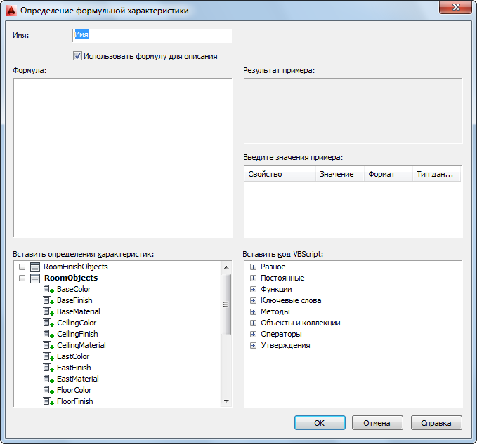

Эта процедура используется для добавления определения формульной характеристики в определение набора характеристик. Значения формульной характеристики могут быть рассчитаны на основании значений для других данных характеристики. Определение формульной характеристики - это тип "программной характеристики", вводимой автоматически, поскольку значение, которое она отображает, определяется автоматически на основании определения и не может редактироваться напрямую.
Формулы могут представлять собой простые математические выражения, такие как 2+2. Они могут также содержать переменные, операторы и функции, допустимые для VBScript, как показано в примерах внизу.

. Диспетчер стилей отображается с текущим чертежом, развернутым в структуре дерева.
"Определения наборов характеристик".
| Если требуется ... | то... |
| использовать введенное значение, | нажмите кнопку мыши на панели "Формула" и введите значение. |
| использовать в формуле значение из другого определения характеристик, | найдите и дважды щелкните на определении в списке "Вставить определения характеристик" (или щелкните правой кнопкой мыши и выберите "Вставить"). Можно также выбрать определение и нажать "Вставить". |
| использовать функцию VBScript, | найдите и дважды щелкните кнопку мыши на определении в списке "Вставить код VBScript" (или щелкните правой кнопкой и выберите "Вставить"). Можно также выбрать функцию и нажать "Вставить". |
| оценить формулу как функцию VBScript, | введите RESULT в любом месте формулы. |
Определения характеристик, доступные для использования в формуле, должны применяться к тем же объектам, что и определение набора характеристик, содержащее эту формулу.
Имена определений характеристик, используемые в этой формуле, отображаются в квадратных скобках, например [Ширина]. Если определение характеристики принадлежит описанию другого набора характеристик, не содержащему данную формулу, то это имя также отображается, например [Объекты-двери:Высота].
Определение формульной характеристики не может использоваться в формуле, которую оно определяет, на что указывает
и добавление термина [Циклическая] после имени. Определения характеристик, которые заканчиваются использованием значения формулы, не могут использоваться в формуле, на что указывает
и добавление термина[Циклическая ссылка] после имен.
Введенное значение будет отформатировано в соответствии с текущим форматом, указанным в панели "Результат примера".
Выбранный формат влияет на отображение данных в столбце "Значение" в панели "Результат примера" и на результат вычисления по формуле в спецификации. Ее можно изменить в любое время
