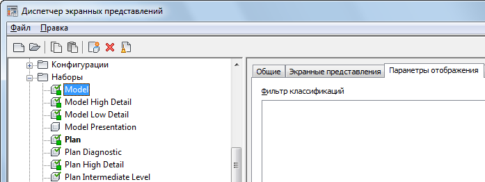

Ввиду того, что классификации связаны с определениями наборов экранных представлений, определения классификаций можно очищать только с помощью Диспетчера стилей, если ни одна из содержащихся в них классификаций не используется для фильтрации объектов в наборе экранных представлений. Если при очистке определения классификации с помощью Диспетчера стилей возникли затруднения, выполните следующие действия: откройте Диспетчер экранных представлений и на вкладке "Параметры отображения" проверьте, выбраны ли все классификации для каждого набора экранных представлений.
Если одна или более классификаций не выбраны и, соответственно, используются для фильтрации набора экранных представлений, операцию очистки нельзя будет выполнить.
