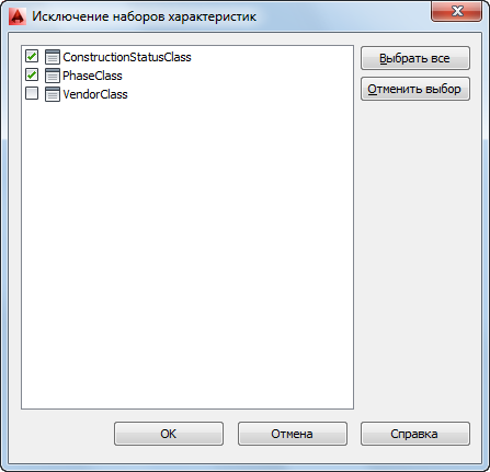

Удаление наборов характеристик из классификации
Если кнопка "Удалить" недоступна, классификацию удалить невозможно, так как ей в данный момент назначен тип объекта.
