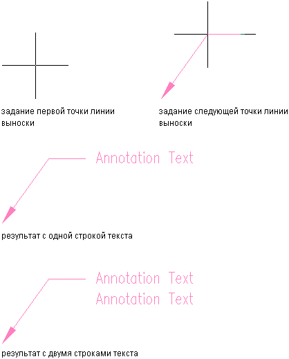

Данная процедура используется для добавления к чертежу многострочного текстового объекта с одиночной выноской, указывающей на любую точку, задаваемую пользователем в области рисования. Выноски строятся таким же способом, как полилинии: достаточно указать две точки для вставки прямолинейного отрезка линии. В качестве альтернативы (в зависимости от настройки свойства "Предельное количество точек") можно указать дополнительные точки, если выноска вставляется под углом и состоит из двух и более отрезков.

- Укажите начальную точку выноски (т.е., точку, где отображается стрелка выноски)
- Укажите одну или несколько дополнительных точек, нужных для создания требуемой формы выноски, а затем нажмите клавишу Enter.
- Нажмите клавишу Enter, чтобы принять для аннотации значение ширины по умолчанию, либо задайте ширину, введя значение с клавиатуры или указав вторую точку.
- Введите первую строку текста и нажмите клавишу Enter для подтверждения окончания строки.
- Повторяйте шаг 4 для каждой последующей строки текста или нажмите клавишу Enter второй раз, обозначив конец текста аннотации.
Текст аннотации чертежа с выносками
Каждая строка текста отображается в командной строке по мере ввода текста. Полный текст аннотации будет отображен в области рисования после того, как вы дважды нажмете клавишу Enter.
