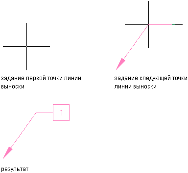

- Укажите начальную точку выноски (т.е., точку, где отображается стрелка выноски)
- Укажите одну или несколько дополнительных точек, нужных для создания требуемой формы выноски, а затем нажмите клавишу Enter.
Символ и значение его атрибута, присваиваемое по умолчанию, вставляются у конца выноски, и открывается диалоговое окно "Редактирование атрибутов". (Если установлен предел количества точек выноски, окно появляется сразу же после указания последней точки в рамках этих пределов).
- В диалоговом окне "Редактирование атрибутов" отредактируйте текст идентифицирующего атрибута и нажмите "OK".
Отредактированный текст атрибута отображается внутри символа.
