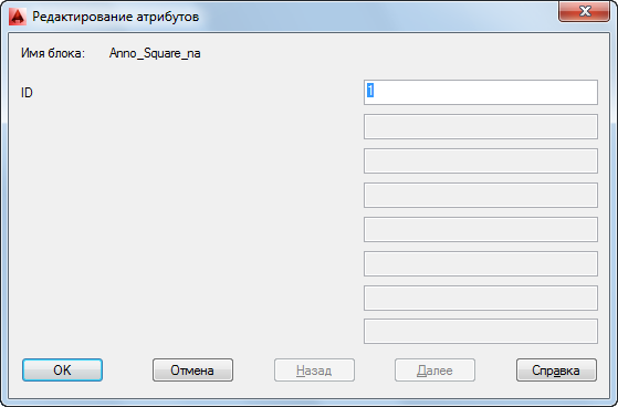

Данная процедура используется для редактирования блока аннотации либо изменения его начертания или других свойств с помощью диалогового окна "Редактирование атрибутов".
Дважды щелкните на аннотации, чтобы открыть диалоговое окно "Редактирование атрибутов".
Прим.: Другой способ: можно щелкнуть вкладку "Вставка"панель "Атрибуты"раскрывающийся список "Редактировать атрибут""Один".
Укажите изменения, которые хотите внести в аннотацию.
