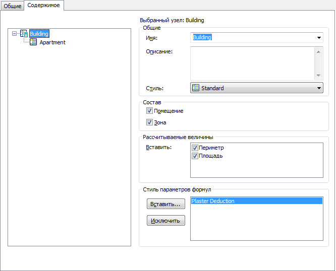

При создании шаблона зоны задаются следующие свойства:
В левой панели вкладки "Содержимое" отображается в виде дерева структура шаблона зоны со всеми зонами разного уровня вложения. При создании нового шаблона зоны присутствует только узел зоны верхнего уровня. Все остальные вложенные зоны (субзоны) только предстоит вставить.
| Если требуется... | то... |
| добавить к шаблону вложенную зону, | выберите зону, в которой будет содержаться вложенная зона, щелкните правой кнопкой и выберите из контекстного меню "Создать". |
| переименовать зону, | выберите зону, щелкните правой кнопкой и в контекстном меню выберите "Переименовать". |
| удалить зону, | выберите зону, щелкните правой кнопкой и в контекстном меню нажмите "Удалить". |
Например, для узла зоны "Ковер" может потребовать расчет необходимого коврового покрытия, в для узла зоны "Плинтус" - расчет необходимого материала для плинтусов. Для узла зоны "Ковер" необходимо выбрать значение "Да" для параметра "Расчет площади". Для узла зоны "Плинтус" необходимо выбрать значение "Да" для параметра "Расчет периметра".
Можно выбрать оба типа расчетов, если в процедуре учета будут использоваться обе рассчитываемые величины.
Например, если имеет узел зоны "Балконы", можно включить операцию пересчета, которая снижает все учитываемые значения площадей в данной зоне на 50 процентов.
Результат операций пересчета накапливается. Если непосредственно для пространства включается 50-процентная операция пересчета, а затем пространство прикрепляется к зоне, у которой тоже имеется 50-процентная операция пересчета, учитываемое значение площади в результате составит 25 процентов, так как применяются обе операции пересчета.
Операции пересчета обрабатываются сверху вниз: первая формула в списке рассчитывается первой, вторая - после нее, и так далее. В зависимости от расчетных формул, могут быть получены различные результаты. Для изменения порядка операций пересчета перетащите их в соответствующее положение в списке.
