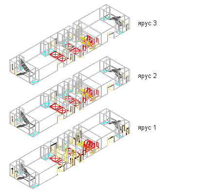

Данная процедура используется для копирования уже созданного уровня и всех назначенных для него конструкций в пределах здания.
3D-изображение скопированных уровней со связанными с ними конструкциями
Если создается новый уровень, то сначала он пуст и не содержит назначенных конструкций. После того, как для уровня назначаются конструкции, его вместе с конструкциями можно будет копировать в пределах здания. Пусть, например, был создан уровень второго этажа и на этот уровень назначены 3 конструкции квартир. Чтобы создать уровень третьего этажа с точно таким же оформлением, можно скопировать и вставить уровень второго этажа с его конструкциями квартир и переименовать его как "Третий этаж".
Конструкции, которые были созданы путем копирования уровня и его конструкций, находятся ниже исходных конструкций. Например, в результате копирования уровня второго этажа с конструкцией под именем "Второй этаж - левая квартира" получим две конструкции: "Второй этаж - левая квартира" и "Второй этаж - левая квартира (2)".
