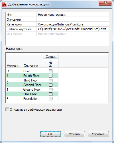

Данная процедура служит для создания новой конструкции в проекте.
Если требуется... | то... |
дать имя новой конструкции, | введите имя. Если номер проекта используется в качестве префикса для имен файлов проекта, то здесь вводить префикс не надо. Полное имя вместе с префиксом отображается в поле "Имя файла". |
ввести описания к конструкции, | нажмите на параметре "Описания", введите описание к конструкции и нажмите "ОК". |
изменить категорию конструкции, | выберите категорию из списка "Категория". По умолчанию предлагается категория, выбранная в пункте 3. |
выбрать другой шаблон файла, | нажмите ![]() |
приписать конструкцию к уровню и секции, | выберите в таблице назначений соответствующие уровень и секцию. Выберите требуемую строку уровня и столбец секции и отметьте соответствующую ячейку. Прим.: Следует установить флажок только для одного уровня и для одной секции. Выбор нескольких уровней и секций приводит к созданию распределенных конструкций.
