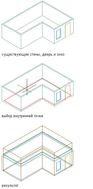

Создание выдавленного 3D пространства на основе стен
Отдельно рассмотрим процедуру формирования ассоциативного 2D или выдавленного 3D пространства на основе внешних контуров объекта на чертеже. В данном случае внешний контур объекта будет использоваться в качестве границы нового пространства. Например, если формировать пространства на основе контуров стен, граница пространства будет проходить по внешнему контуру стен.
Стены (слева) и пространство, сформированное на основе контуров стен (справа)

  8. Сформируйте пространства на чертеже:
    Если требуется... то...
    сформировать 3D пространство произвольной формы введите G (сформировать все).
    сформировать 2D пространство или выдавленное 3D пространство используйте один из следующих вариантов:
    • Введите G (сформировать все), чтобы создать пространства для всех видимых границ.
    • Выберите замкнутую границу, чтобы сформировать пространство только внутри нее.
