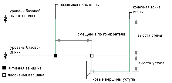

Изменение подошвы стены путем добавления уступа.
К линии добавляется третья вершина, посередине между 2 концами линии и в 4 футах от нее. Уступ строится от выбранной вершины по направлению ко второй вершине.
