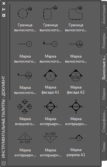

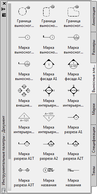

В AutoCAD Architecture предусмотрен ряд стандартных инструментов аннотаций, в которых используются разные виды полей. Например, инструменты ключевых заметок используют поля ключевых заметок, а инструменты выносок используют поля подшивок.
Можно также использовать поля для создания собственных инструментов аннотаций.
Инструменты выносок в AutoCAD Architecture
