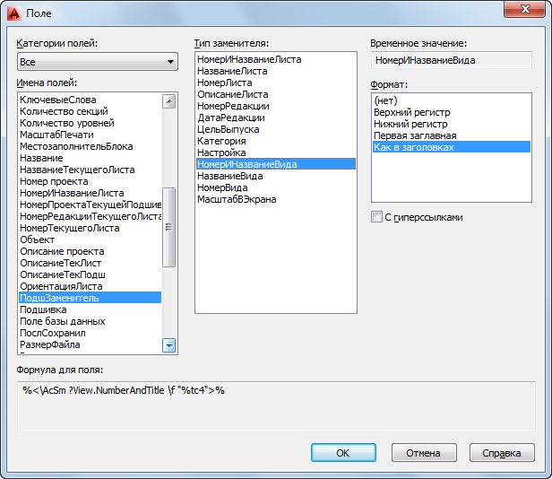

Эта процедура используется для редактирования полей.
Поля могут содержаться в тексте AutoCAD, в многострочном тексте (мтексте), ячейках таблицы, атрибутах, определениях набора свойств, свойствах и стилях объекта.
При правке поля можно изменить значение поля, категорию поля и формат поля.
| Если требуется... | то... |
| отредактировать поле в тексте AutoCAD, | выберите текстовый элемент, нажмите на правую кнопку и выберите опцию "Редактировать текст". Затем выберите поле, нажмите на правую кнопку и выберите опцию "Редактировать поле". |
| отредактировать поле в многострочном тексте, | выберите многострочный текстовый элемент, нажмите на правую кнопку и выберите опцию "Редактировать Мтекст". В опции "Многострочный текстовый редактор", нажмите на правую кнопку и выберите опцию "Правка атрибутов". |
| отредактировать поле в атрибуте, | выберите инструмент или блок, содержащий поле атрибута, нажмите на правую кнопку и выберите опцию "Редактировать атрибуты". В опции "Расширенный редактор атрибутов", выберите значение поля и нажмите опцию "Редактировать поле". |
| отредактировать поле в ячейке таблицы, | выберите ячейку таблицы и дважды щелкните на ней. Затем щелкните на поле правой кнопкой мыши и выберите пункт "Редактировать поле". |
| отредактировать поле в определении набора свойств, | откройте определение в наборе свойств в опции "Диспетчер стилей" и перейдите на вкладку "Описание". Выберите характеристику поля. Нажмите правую кнопку на значении в поле "По умолчанию" и выберите "Редактировать поле". |
| отредактировать поле в стиле объекта, | нажмите на опцию "Диспетчер стилей" и откройте стиль. перейдите на вкладку "Общие" и выберите опцию "Наборы характеристик". В листе данных "Редактирование объектных данных" выберите значение поля, которое требуется изменить, нажмите на правую кнопку и выберите опцию "Редактировать поле". |
| отредактировать поле в свойствах объекта, | выберите объект и дважды нажмите на него. На палитре свойств перейдите на вкладку "Расширенные данные". Выберите значение поля, которое требуется изменить, нажмите на правую кнопку и выберите "Редактировать поле". |
Редактируемые параметры поля меняются в зависимости от типа поля. Например, в полях, относящихся к датам, можно менять формат даты поля.
| изменить категорию поля, | выберите новую категорию в опции "Категория поля", а затем выберите новое поле в позиции "Имя поля". |
| изменить поле, | выберите новое поле в позиции "Имя поля". |
| изменить форматирование поля, | выберите другой формат в опции "Формат". |
