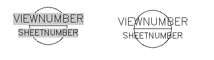

При желании отобразить поле в своем чертеже можно выбрать прямоугольник с серым или с прозрачным фоном. Серый фон помогает легче определять значения полей на пользовательских чертежах. Однако в некоторых случаях, когда желательно отобразить значение поля аналогично другому тексту или значениям атрибутов, пользователь может выключить серый фон.
Представление поля с серым фоном (слева) или с прозрачным фоном (справа)
