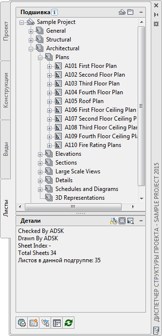

Когда создается новый проект, для него создается своя собственная подшивка. Подшивка проекта отображается на вкладке "Листы" Диспетчера структуры проекта.
Подшивка проекта в Диспетчере структуры проекта AutoCAD Architecture
