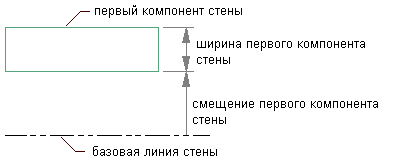

Добавление первого компонента стены
- Укажите смещение кромки, т.е. смещение наружной кромки компонента от базовой линии.
| Если требуется … |
то … |
| задать смещение графически, |
выберите компонент, затем выберите или , чтобы сместить компонент на заданное вами расстояние. Положение компонентов стены отображается в поле предварительного просмотра при нажатии на соответствующих значках. Выбранный компонент выделяется зеленым цветом. |
| предоставить вычисление смещения программе, |
выберите "Автоматическое вычисление смещения кромки". |
| указать фиксированное смещение, |
введите значение параметра "Смещение кромки". |
| указать переменное смещение, вычисляемое на основе заданных вами значений, |
выберите установки параметра "Смещения кромки". Введите формулу, определяющую способ вычисления смещения кромки для данного компонента. |

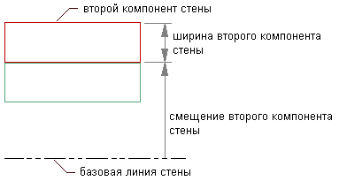

Добавление второго компонента стены
- Чтобы изменить очередность компонентов в стиле стены, выберите компонент стены и нажмите
или
, тем самым перемещая компонент на требуемую позицию по отношению к другим компонентам стены.
