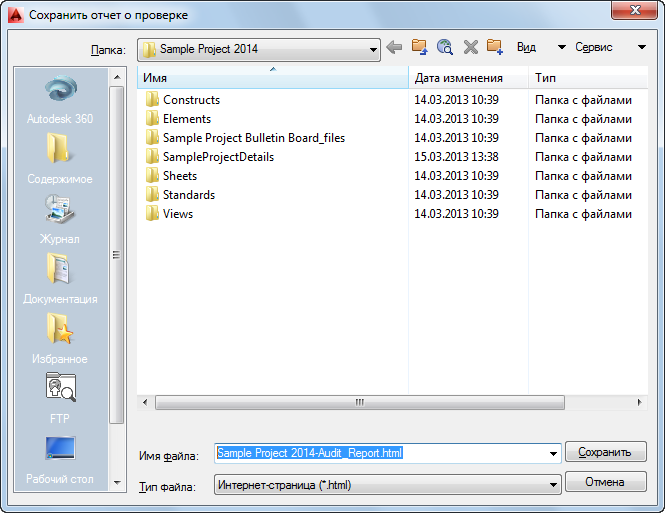

Результаты проверки заносятся в HTML или XML файл отчета о проверке.
. После завершения проверки открывается диалоговое окно "Сохранить отчет о стандартах проекта".
Отчет сохраняется в указанном месте в виде документа HTML или XML. Отчет можно открыть с помощью Интернет-обозревателя или XML редактора.
