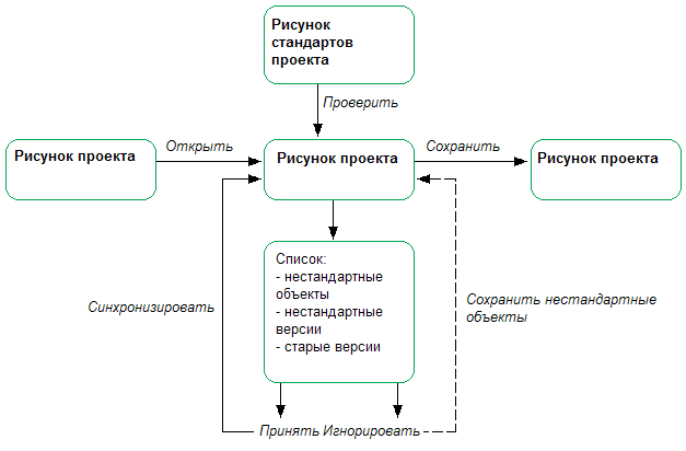

Синхронизация проекта со стандартами
Если проект или чертеж проекта синхронизируется со стандартами, стили и графические параметры сравниваются со стандартами проекта и, в случае несоответствия версий, стили и графические параметры обновляются.
Синхронизацию необходимо выполнять в следующих случаях:
В зависимости от настроек синхронизации, заданных в AD стандартах, либо выполняется автоматическое обновление устаревших стандартов в чертежах проекта в соответствии с последней версией в чертежах стандартов проекта, либо выводится список объектов, которые необходимо обновить. Для обновления можно выбрать отдельные объекты, все остальные можно проигнорировать. Если для обновления выбран стиль со связанным стандартом, выбранный стиль копируется из чертежа стандартов проекта в чертеж проекта, существующее определение стиля при этом перезаписывается.
Прим.: Во время фоновой печати/публикации в DWF автоматическая синхронизация стандартных стилей и графических параметров не выполняется.
ОПАСНО: Графические параметры проекта необходимо постоянно синхронизировать. Несоответствие версий между графическими параметрами в чертежах проекта может привести к несогласованному отображению объектов в чертежах проекта. Также необходимо убедиться, что все чертежи стандартов проекта синхронизированы с текущими стандартными графическими параметрами, чтобы обеспечить согласованное отображение в чертежах стандартов.

Порядок синхронизации
Если в нескольких чертежах стандартов содержатся одинаковые стандартные стили, связанные с определенным типом стиля, то в качестве стиля, по которому выполняется синхронизация чертежа проекта, используется экземпляр стиля в первом чертеже стандартов. Первый чертеж стандарта - это чертеж в левой части таблицы конфигурации стандартов. Остальные чертежи с таким же стилем стандарта игнорируются.
Порядок чертежей стандартов
Прим.: Порядок синхронизации соблюдается всегда, даже если в других чертежа стандартов проекта содержатся более новые версии стандартного стиля.
