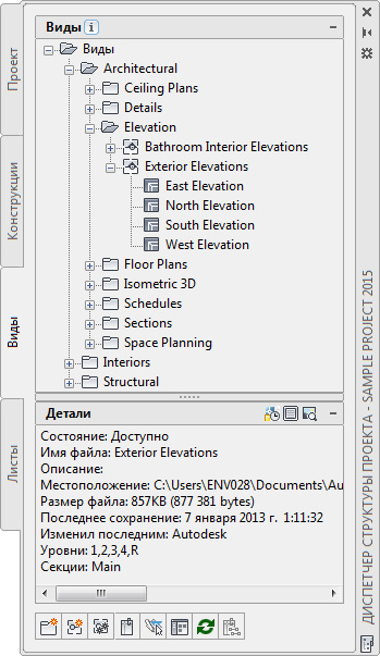

Виды пространства модели отображаются и открываются на вкладке "Виды" в Диспетчере структуры проекта.
Виды пространства модели внешнего фасада в Диспетчере структуры проекта
