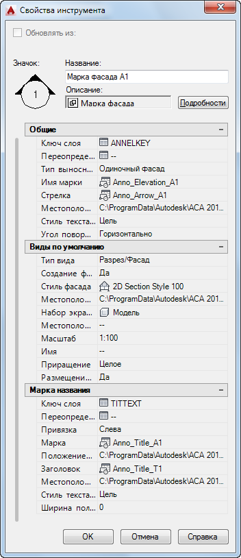

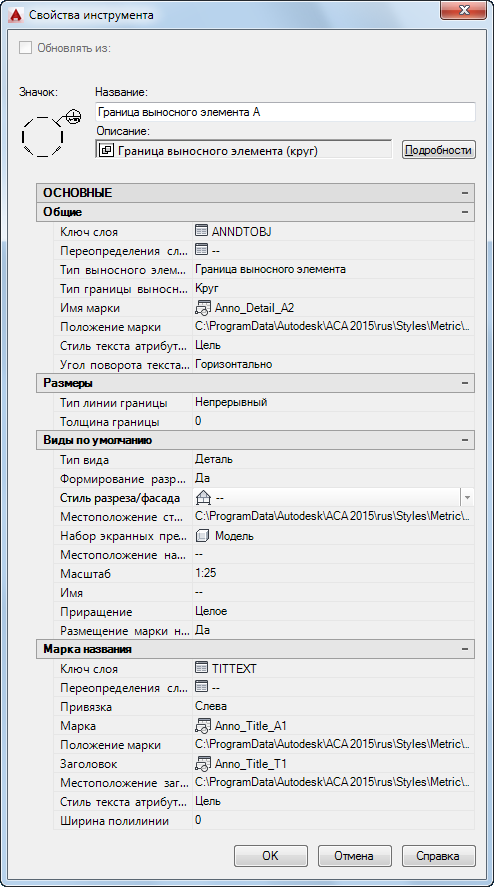

Инструменты выноски можно использовать для создания контуров разреза, видов фасада и видов детали, связанных ссылкой с каким-либо выносным элементом. В зависимости от типа создаваемого вида вы можете с помощью инструмента выноски устанавливать различные опции.
Свойства выносного элемента узла
Свойства выноски фасада

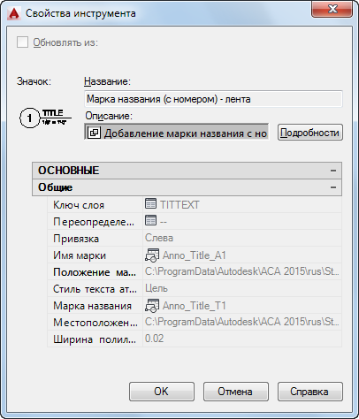

Свойства инструмента обозначения названия
Ниже в таблице приведены характеристики, которые можно установить для отдельных типов инструмента.
| Свойство | Тип инструмента | Описание |
| Общая категория | ||
| Ключ слоя | Общий (все типы выносного элемента) | Здесь определяется ключ слоя, в который следует вставлять обозначение выносного элемента. |
| Переопределения слоя | Общий | Если необходимо, здесь можно задать переопределение ключа слоя для обозначения выносного элемента. |
| Тип выносного элемента | Общий | Здесь задается тип вставляемого инструмента выноски. Можно выбрать следующие типы:
| Тип границы выносного элемента | Граница детали | Можно выбрать форму контура детали. Существуют варианты круглой, прямоугольной и произвольной формы. |
| Тип фасада по четырем направлениям | Фасад по четырем направлениям | Можно выбрать тип фасада по четырем направлениям, создаваемый данным инструментом. Существуют варианты внутреннего и внешнего фасадов. Прим.: В случае внутреннего фасада можно в качестве области фасада выбирать пространства.
| Имя марки | Общий | Здесь задается блок, используемый в качестве марки выносного элемента. |
| Местоположение марки и стрелки | Общий | Определяется местоположение доступных марок обозначений выносных элементов и, при необходимости, местоположение доступных стрелок марок. |
| Стрелка | Разрез/фасад | Задается блок для стрелки обозначения разреза/фасада. |
| Стиль текста атрибутов | Общий | Здесь можно определить, будет стилем текста атрибутов в выноске стиль текста марки выносного элемента ("Содержимое") или текущий стиль текста чертежа ("Целевой чертеж"). |
| Угол поворота текста атрибутов | Общий | Здесь задается угол поворота текста атрибутов. Можно выбрать вариант вставки текста атрибутов под таким же углом, как для символа выносного элемента ("Как вставлено"), горизонтально относительно чертежа ("Горизонтально") или таким образом, чтобы читаться с правой стороны ("Чтение справа"). |
| Категория размеров | ||
| Радиус сопряжения | Граница детали | Определяется радиус сопряжения контура детали, имеющий прямоугольную и произвольную форму. |
| Тип линии границы | Граница детали | Определяется тип линий контура детали. |
| Толщина границы | Граница детали | Определяется толщина линий границы. |
| Категория видов по умолчанию | ||
| Тип вида | Общий | Этот параметр определяет формируемый данным инструментом выноски тип вида. Возможны следующие варианты выбора.
| Формирование разреза/фасада | Общий | Здесь можно выбрать, следует ли создать с помощью данного инструмента 2D разрез/фасад. |
| Стиль разреза/фасада | Общий | Если был выбран вариант формирования 2D разреза/фасада с помощью данного инструмента, то необходимо установить стиль 2D разреза/фасада. |
| Местоположение стиля разреза/фасада | Общий | Определение файла чертежа или шаблона, в котором постоянно содержатся доступные стили 2D разрезов/фасадов. |
| Набор экранных представлений | Общий | Если был выбран вариант формирования 2D разреза/фасада с помощью данного инструмента, то здесь необходимо установить набор экранных представлений для 2D разреза/фасада. |
| Местоположение набора экранных представлений | Общий | Определение файла чертежа или шаблона, в котором постоянно содержатся доступные наборы экранных представлений. |
| Масштаб | Общий | Посредством этого параметра задается масштаб вида пространства модели, созданного с помощью данного инструмента, а также масштаб видов листа, сформированных из этого вида пространства модели. Прим.: Масштаб, заданный с помощью данного инструмента, можно переопределить во время вставки выносного элемента в чертеж.
| Имя | Общий | Установка стандартного имени для видов пространства модели, создаваемых с помощью данного инструмента. Имя, заданное с помощью данного инструмента, можно переопределить во время вставки выносного элемента в чертеж. |
| Приращение | Общий | Установка стандартного способа приращения при именовании группы видов пространства модели, создаваемых с помощью данного инструмента выноски. Доступны варианты "Целое число" и "Символ". |
| Размещение названия | Общий | Здесь можно определить, будет ли прикрепляться название к видам пространства модели, создаваемым с помощью данного инструмента. |
| Категория обозначения названия | ||
| Ключ слоя | Общий | По умолчанию, вставка названия, соответствующего какому-либо инструменту выноски, осуществляется в том же слое, что и сформированный вид пространства модели. Однако, здесь можно задать другой слой для названия, выбрав другой ключ слоя. |
| Переопределения слоя | Общий | Если необходимо, здесь можно задать переопределение ключа слоя для названия. |
| Привязка | Общий | Этот параметр определяет привязку названия по отношению к линии обозначения названия. Возможны варианты "Слева" и "Справа". |
| Марка | Общий | В этом списке выбирается блок, используемый для символа обозначения названия. |
| Положение марки | Общий | Определение файла чертежа или шаблона, в котором постоянно содержатся доступные блоки. |
| Название | Общий | Здесь определяется символ названия. |
| Местоположение названия | Общий | Определение файла чертежа или шаблона, в котором постоянно содержатся доступные обозначения названий. |
| Стиль текста атрибутов | Общий | Здесь определяется, будет ли стилем текста атрибутов в названии стиль текста названия ("Содержимое") или текущий стиль текста чертежа ("Целевой чертеж"). |
| Ширина полилинии | Общий | Этот параметр определяет ширину разделителя в форме полилинии. Эта величина измеряется в чертежных единицах с установкой соответствующего масштаба на основании текущего масштаба надписей. |
