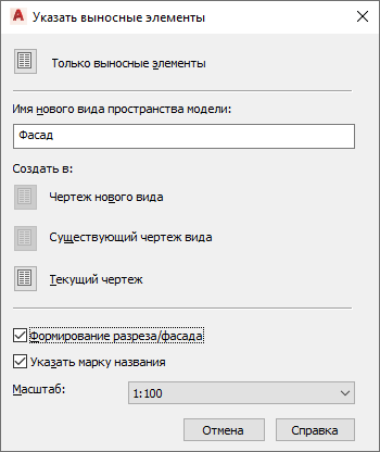

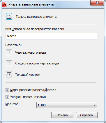

Эта процедура используется для размещения выносного элемента, не связанного с видом пространства модели.
Размещение выносного элемента, не имеющего ссылки на вид пространства модели, может быть полезным, если имеются традиционные чертежи видов, не связанных с каким-либо выносным элементом. Можно создать на чертеже отдельно расположенный выносной элемент, а затем связать его с существующим в проекте видом пространства модели или видом листа.
При вставке в чертеж выносного элемента без ссылки на какой-либо вид пространства модели поля-заместители этого выносного элемента не связываются ни с каким видом. Поэтому поля-заместители отображаются в выносном элементе под своими именами, например, "Номер вида" или "Номер листа".
Кроме того, можно щелкнуть
и выбрать инструмент выносных элементов.
Осуществляется вставка в чертеж обозначения несвязанного выносного элемента.
