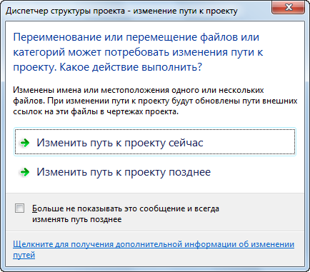

    Выводится диалоговое окно "Диспетчер структуры проекта — изменение пути проекта".
  5. Обновите файлы проекта:
    Если требуется... то...
    обновить все файлы проекта немедленно, щелкните на "Изменить путь к проекту сейчас".
    обновить все файлы проекта позднее, щелкните на "Изменить путь к проекту позднее". Если закрыть проект без изменения путей, файлы чертежей останутся в очереди на обновление и при следующем открытии проекта будут отображаться в диалоговом окне "Очередь изменения пути проекта".
