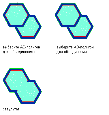

Эта процедура используется для объединения на чертеже двух или более AD-полигонов. Если нужно объединить два перекрывающихся AD-полигона, их общий контур объединяется для формирования контура объединенного AD-полигона.
Прим.: При объединении одного AD-полигона с другим, свойства объединенного AD-полигона будут идентичны свойствам первого выбранного AD-полигона.
  1. Создайте два перекрывающихся AD-полигона.
  2. Выберите один из AD-полигонов, который необходимо объединить.
  3. Щелкните контекстную вкладку ленты "AD-полигон" панель "Редактирование" "Объединить".
  4. Выберите AD-полигон для объединения с первым AD-полигоном.
    Прим.: Объединять можно только те AD-полигоны, которые лежат в одной плоскости Z. Нельзя объединить два AD-полигона с различными положениями по Z в одной и той же системе координат.
  5. Введите y (Да), чтобы стереть второй AD-полигон, или введите n (Нет), чтобы оставить AD-полигон на чертеже.
