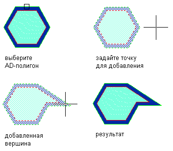

Можно добавить вершину к имеющемуся AD-полигону, чтобы изменить его форму. Вершина представляет собой место, где сходятся кромки AD-полигона.
  1. Выберите AD-полигон.
  2. Выберите Контекстная вкладка ленты "AD-полигон" панель "Профиль" "Добавить вершину" .
  3. Выберите точку на чертеже, чтобы добавить новую вершину.
    Линейные сегменты получаются из двух имеющихся вершин AD-полигона, ближе всего расположенных к точке, выбранной для формирования новой вершины.
  4. Нажмите клавишу Enter.
