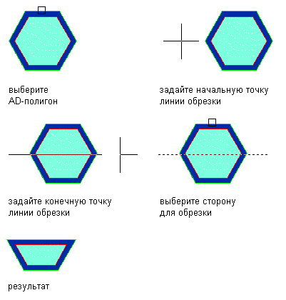

  1. Выберите AD-полигон для отсечения.
  2. Щелкните контекстную вкладку "AD-полигон" панель "Редактирование" "Обрезать".
  3. Укажите начальную точку линии обрезки. Эта линия рассекает AD-полигон, создавая площадь для обрезки и площадь для сохранения.
  4. Задайте конечную точку линии обрезки.
  5. Определите сторону AD-полигона, которая должна быть обрезана.
